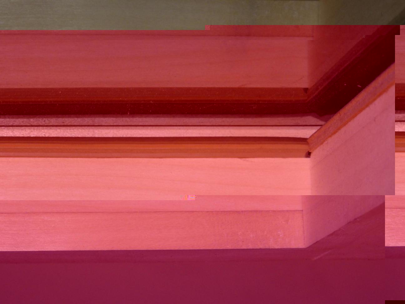

So, jetzt klappt es endlich mit den Bildern. Hatte Probleme mit meinem Laptop... :roll:
Norbert war so freundlich und hatte den Beitragstitel gesetzt, da es diesbezüglich Probleme mit dem Forum gab - deshalb hat Norbert das Forum dann auch auf die neueste Version upgegradet. Ich habe den Titel jetzt im Nachgang editiert. Der neue Titel beschreibt das Problem besser.
Also: hier die Bilder... (Sorry, die Bilder werden leider um 90 Grad nach rechts gedreht angezeigt, habe ich leider anders nicht hingekriegt :shock: )
Nachdem ich die Tür an der Wand stehend so gut es geht austariert habe, bleibt oben ein Spalt zwischen der Glasscheibe und der Dichtung, der ungefähr 4 mm beträgt (auf dem Foto kann man es gut an dem hellen Holz zwischen Dichtung und bronzierter Tür erkennen). Ein Bleistift passt hier also nur noch durch Zusammendrücken der Türdichtung hinein.
Auf Höhe der Türmitte ist der Spalt noch ca. 2 mm breit...
Der Rollverschluss lässt übrigens ein Spiel von ca. 1,5 bis 2mm.
Unten liegt das Türglas hingegen bündig an der Türdichtung an.
Ist das normal? Der recht schmale Türrahmen alleine reicht ja nicht, um der schweren Glastür Stabilität zu verleihen. Die Kommt erst mit dem Einbau in das Holzständerwerk. Breite und Höhe der Tür habe ich austariert bekommen (sind also in der Waage), bei der Tiefe bin ich mir nicht sicher.
Durch das bessere Austarieren ist der Spalt schon kleiner geworden.

Re: Saunatür in Ordnung?
es sieht nach einem verzogenen rahmen aus (nicht unbedingt verwunderlich, wenn die tür 6 jahre vor sich "hingestanden" hat.
versuche den rahmen beim einbau mit etwas kraft geradezudrücken und dann zu fixieren. keinen bauschaum!
Beitrag von Roadrunner »
Okay, ich hatte ja bereits befürchtet, dass sich der Rahmen verzogen haben könnte. Aber wenn ich es richtig verstehe, scheint es zumindest nicht so schlimm zu sein, dass ich definitiv eine neue Tür benötige (kann sich natürlich trotzdem noch herausstellen) ...
Ursprünglich hatte ich bereits geplant, einen Tischler für den Türeinbau hinzuzuziehen, da ich die Zuluft unter der Tür setzen will - und zwar so, dass der untere Teil des Rahmens verschwindet. Entsprechend wichtiger ist soeben der Tischler geworden... :lol:
