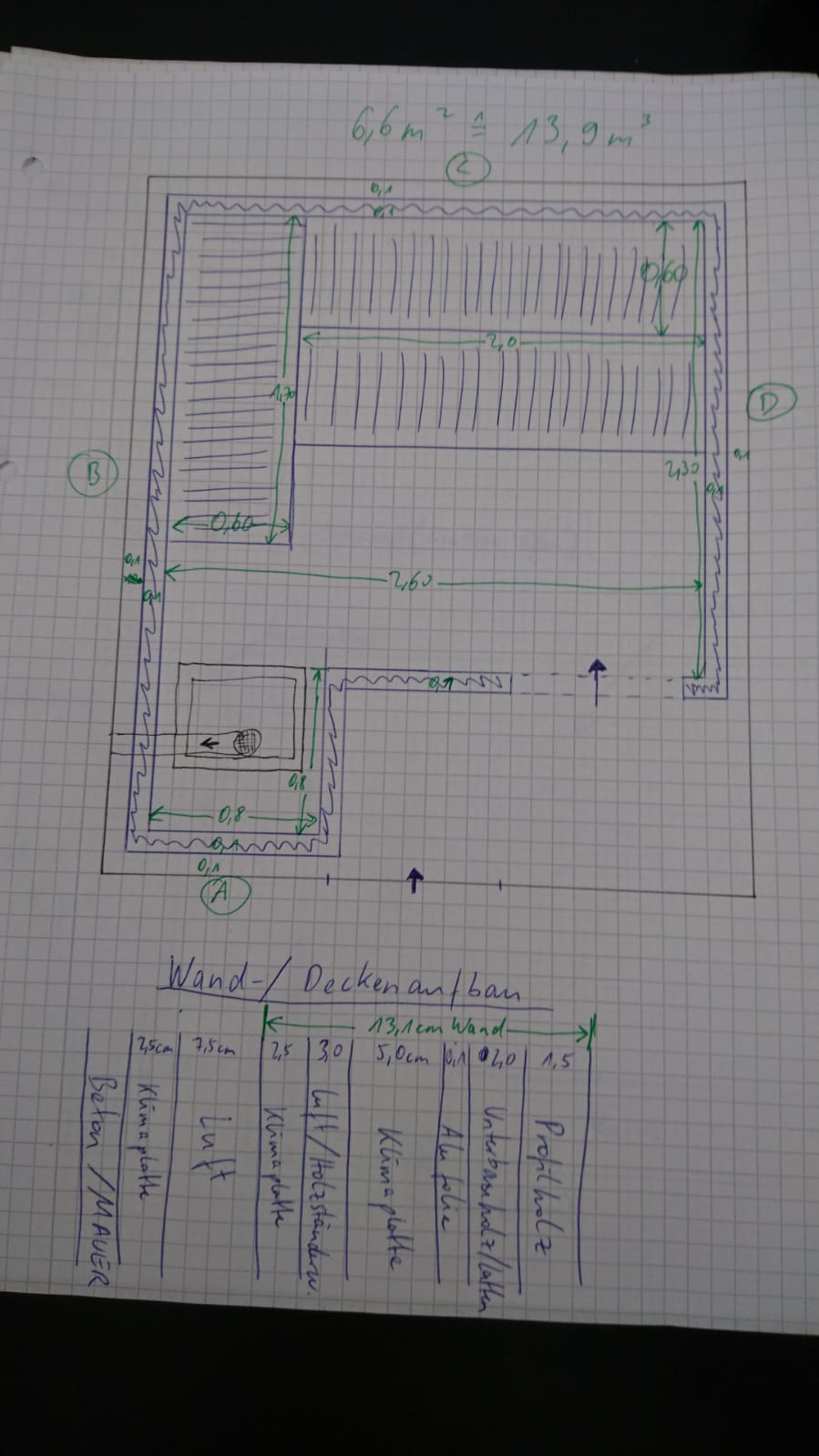

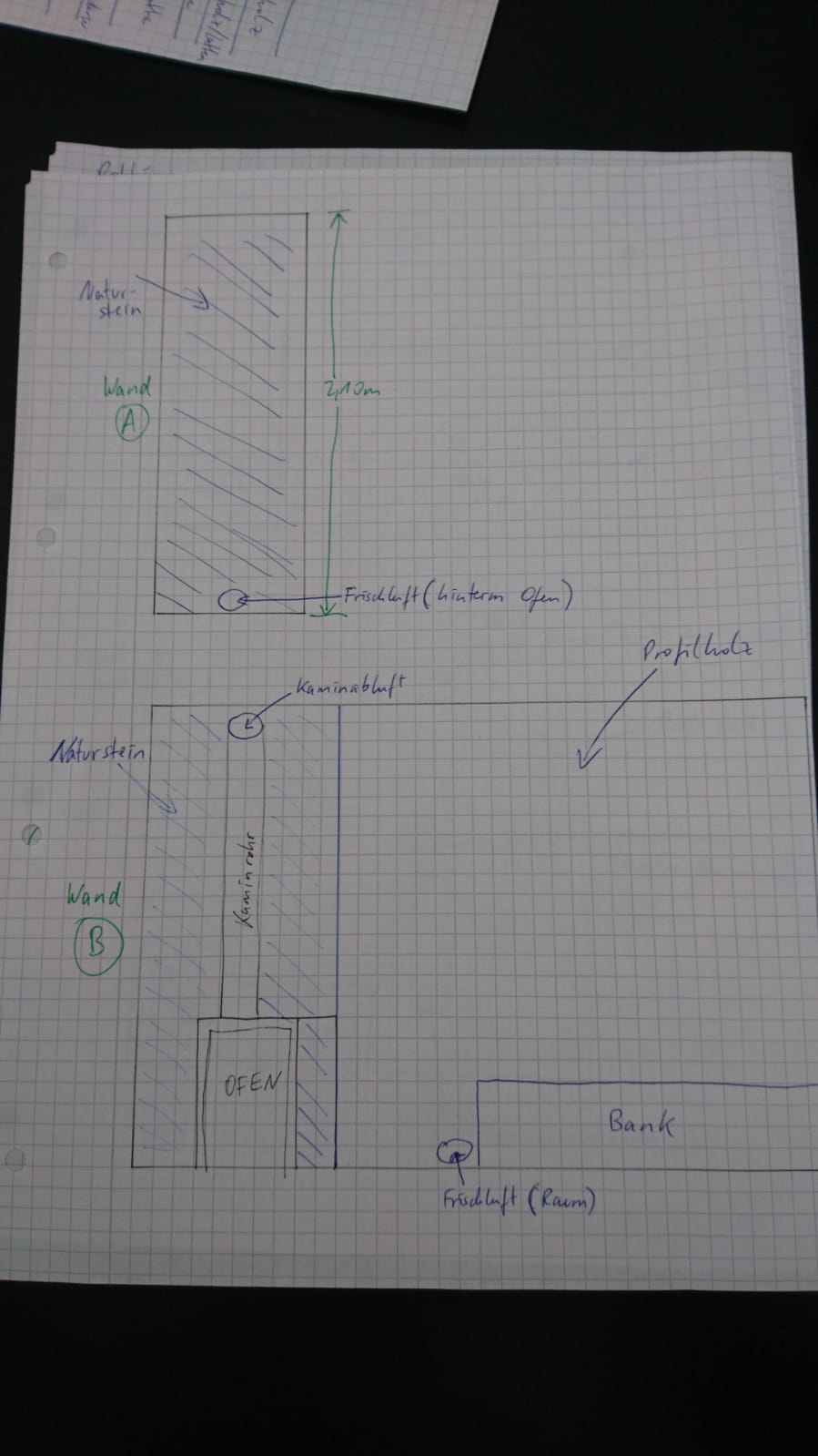

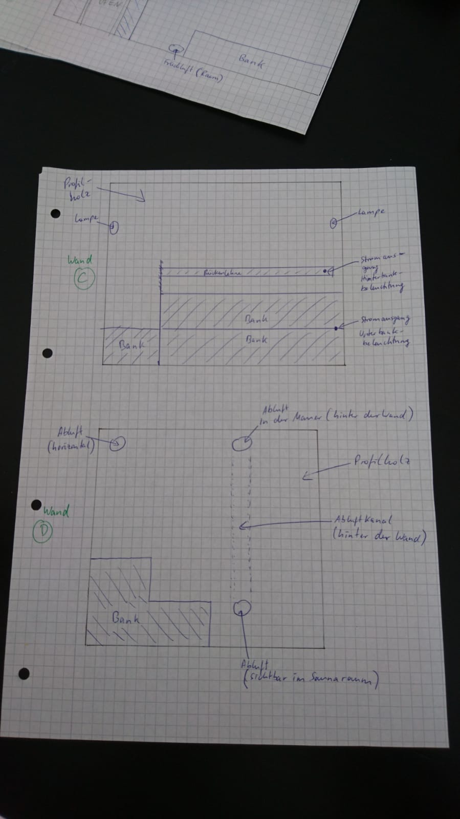

Des Weiteren sende ich euch mal meinen Plan zu.
Was haltet ihr davon?
Ach ja - die "Klimaplatte" kommt von der Firma Silca und das gleiche wie eine Promatplatte.
Derzeit habe ich nur 2 Fragen:
1) Beißen sich 3 Wände und Decke in Espenholz mit 1 Wand Rotzeder hinsichtlich des Geruchs? Wie ist es generell mit dem vermischen von 2 Holzarten?
Die Bank wird übrigens auch mit Espe gebaut.
2) Ich will keinen Elektroofen - jetzt. Aber wer weiß was in 10 Jahren ist. Entsprechend will ich lediglich die Vorbereitung schaffen. Reicht es dazu, ein Elektrokabel in Silikon im Saunaraum zu verlegen? Also es guckt da irgendwo unten raus und wird natürlich isoliert ohne eine Gefahr darzustellen (die Sicherung ist natürlich sowieso raus).
